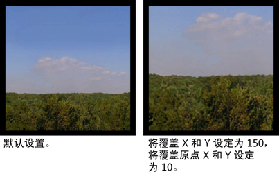

“放置附加选项”(Placement Extras)的各属性控制图像文件的哪部分在图像平面上可见。如果“图像平面”(Image Plane)设置为“固定”(Fixed)“放置附加选项”(Placement Extras)的各属性还控制图像平面的位置和大小。
覆盖 X (Coverage X)覆盖 Y (Coverage Y)
显示在图像平面上的图像文件的水平像素数和垂直像素数。“覆盖 X”(Coverage X)“覆盖 Y”(Coverage Y)的默认值分别是图像文件的水平分辨率和垂直分辨率。您可以通过减小这些值来限制显示的图像文件部分。
覆盖原点 X (Coverage Origin X)覆盖原点 Y (Coverage Origin Y)
图像文件中的像素的水平值和垂直值,显示在图像平面左下角。您可以通过更改“覆盖原点 X”(Coverage Origin X)“覆盖原点 Y”(Coverage Origin Y)值缩放和偏移图像平面上的图像文件。默认值都是 0。
下图显示当您调整“覆盖”(Coverage)属性时,图像平面放置发生的变化:

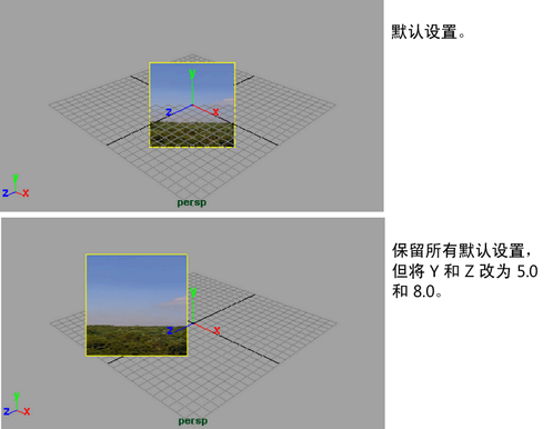

图像中心(Image Center)
图像平面中心的位置(以场景的线性工作单位为单位)。“中心”(Center)“图像平面”(Image Plane)设置为“附加到摄影机”(Attached to Camera)时不可用。
宽度(Width)高度(Height)
图像平面的宽度和高度(以场景的线性工作单位为单位)。“宽度”(Width)“高度”(Height)“图像平面”(Image Plane)设置为“附加到摄影机”(Attached to Camera)时不可用。
下图显示当您调整“中心”(center)“宽度”(width)“高度”(height)属性时,图像平面放置发生的变化:
对于自由图像平面(“创建 > 自由图像平面”(Create > Free Image Plane)),默认情况下“宽度”(Width)“高度”(Height)值都设置为 10.0。将图像附加到自由图像平面后,宽度和高度值设置为原始图像大小除以 100 之后的值。例如,对于大小为 1600x1200 的图像,其“宽度”(Width)为 16,“高度”(Height)为 12。
