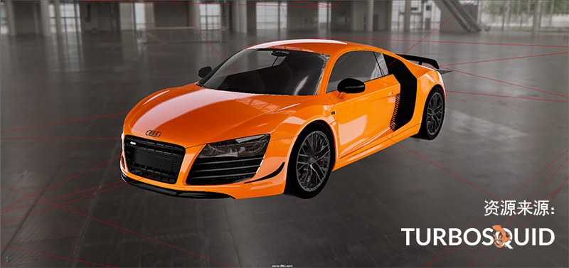

若要将灯光添加到场景中,请从“创建 > 灯光”(Create > Lights)菜单中选择此灯光,然后从“属性编辑器”(Attribute Editor)调整属性,例如强度和颜色。或者,也可以从灯光编辑器(Light Editor)创建灯光,并直接在编辑器中调整和定位灯光。
像对象一样定位灯光,或使用灯光操纵器交互式放置灯光。若要相对于场景中的对象轻松调整灯光位置,请选择灯光,然后从面板菜单中选择“面板 > 沿选定对象观看”(Panels > Look Through Selected)或单击“灯光编辑器”(Light Editor)中的
默认情况下,Maya LT 视口使用平行光照亮场景,以便您可以看到对象。这称为默认照明模式(面板菜单中的“照明 > 使用默认照明”(Lighting > Use Default Lighting))。若要查看所创建灯光的效果,请按 7 键或选择“照明 > 使用所有灯光”(Lighting > Use All Lights)
默认情况下,灯光和对象都会投射和接收阴影。若要在视口中查看阴影,需要启用“照明 > 阴影”(Lighting > Shadows)。还必须启用“照明 > 使用所有灯光”(Lighting > Use All Lights)才能查看阴影。
