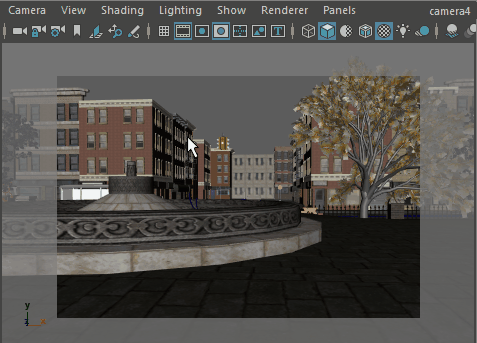

查看和填充带场景区域的摄影机视图
选择要框显的摄影机视图。请参见
切换摄影机视图
按住 Ctrl+Alt 键的同时拖动该区域。
摄影机移动以使用选定区域填充摄影机的视图。另请参见
