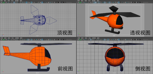

Maya LT 中查看场景时,您是通过摄影机查看的。将其视为一个处于电影布景中的导演,正在通过摄影机镜头进行观察。视野受限于可从镜头中查看的范围。
默认情况下,Maya LT 有四个摄影机,可供您在面板中查看场景:透视摄影机和与默认场景视图对应的三个正交摄影机(侧、顶、前)。在为对象进行建模、设置动画、着色和应用纹理时,可通过这些摄影机(面板)进行观察。若要在这些摄影机之间进行切换,请打开“面板”(Panels)菜单,并从“透视”(Perspective)“正交”(Orthographic)子菜单中选择一个摄影机。
