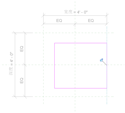

在创建过程中约束某个几何图形的草图
  1. 使用“对齐”工具并选择特定的参照平面和绘制线来建立约束。
  2. 当显示锁定符号时,单击以锁定该约束。
