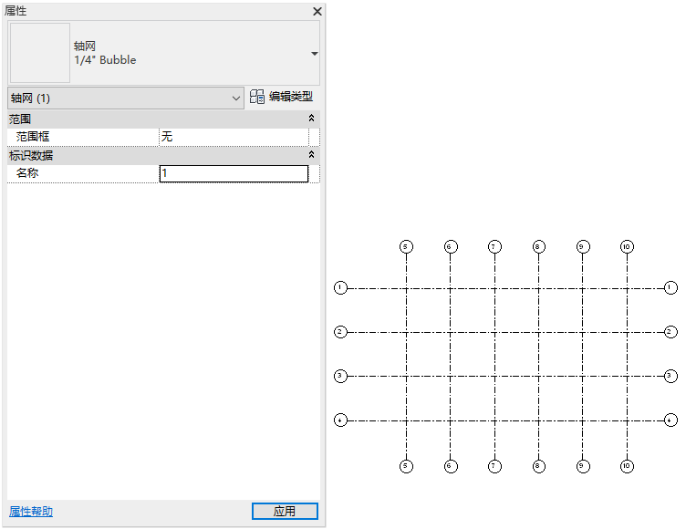

可以将 Revit 轴网导出到 AutoCAD Architecture 中。

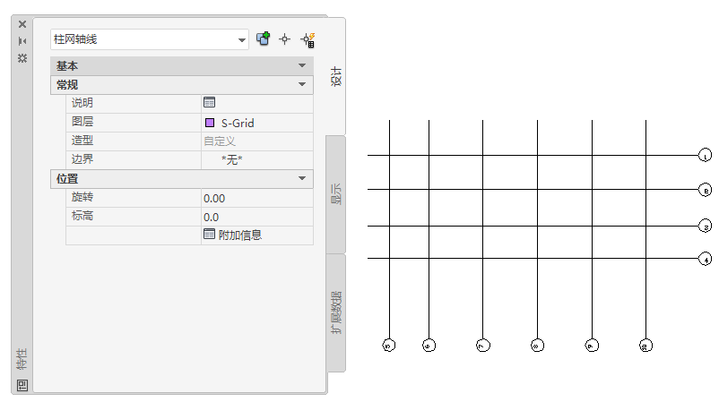

AutoCAD Architecture 轴网是在 Revit 模型中的最低层平面(不低于视图模型轮廓底部)中创建的。 轴网编号的多视图块定位在轴线的端点,并创建于同一个平面中。
每个轴网编号中的属性文字由 Revit 轴网名称定义。 轴网编号的形状由 Revit 轴网标头符号生成。 在 AutoCAD Architecture 中生成的轴网编号和文字的比例与当前 Revit 三维视图的比例相同。
Revit 轴网构件将转换为 AutoCAD Architecture 轴网构件,如下所示:
Revit 构件 AutoCAD Architecture 构件
轴线 自定义轴网对象
轴网编号 定位在自定义轴网的多视图块
轴网编号文字 多视图块中的属性值
注: 可在 AutoCAD Architecture 中编辑此属性值。

  11. 若要在 AutoCAD Architecture 中打开导出的轴网,请执行以下操作:
    • 打开 AutoCAD Architecture。
    • 单击 “打开”“图形”,然后打开导出的 DWG 文件。
    如果需要,可以在 AutoCAD Architecture 中修改轴网。 有关详细信息,请在 AutoCAD Architecture 帮助中搜索“轴网”和“多重视口图块”。
