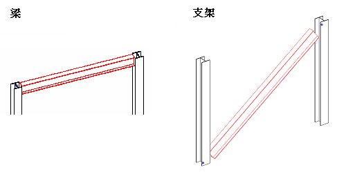

可以将 Revit 柱、梁和支撑导出到 AutoCAD Architecture 中,在那里它们会转换为相应类型的 AutoCAD Architecture 结构构件。
导出轮廓和曲线时,将不带有缩进(请参见缩进)、剪切、洞口和其他类似修改。 存在没有统一轮廓的情况下,将创建 AutoCAD Architecture 体量图元,而不是结构构件。 对于从 Revit 导出的每个族类型,将创建一个自定义 AutoCAD Architecture 样式将将其分配给结构构件。来自 Revit 中同一族类型的对象在 AutoCAD Architecture 中将具有相同的样式。

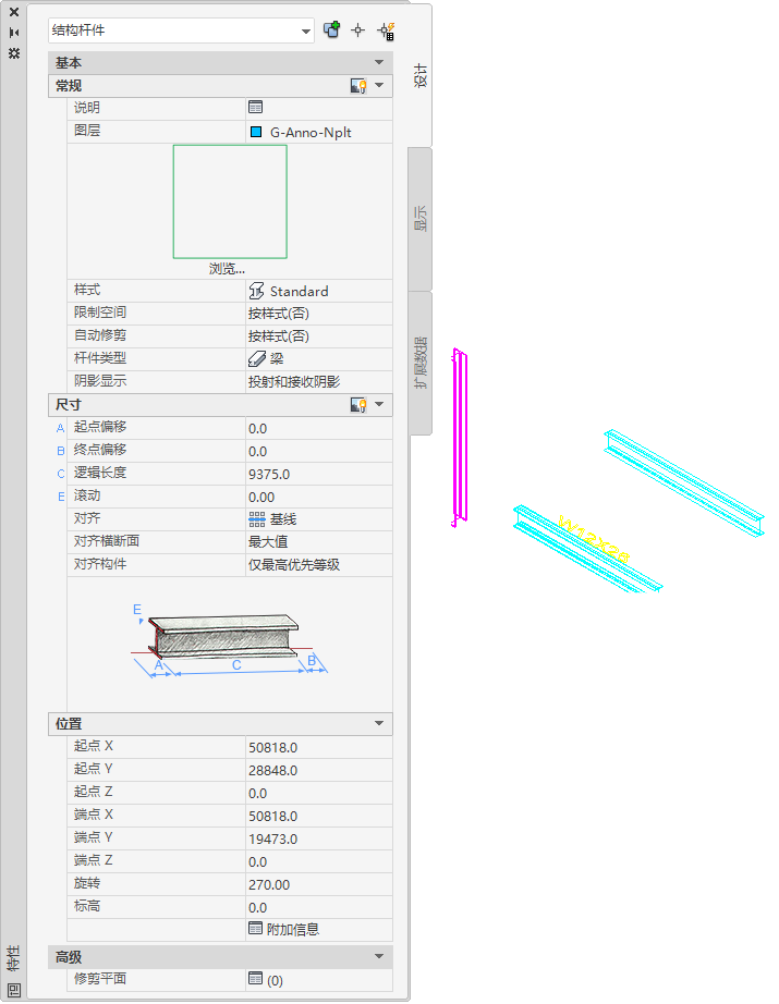

AutoCAD Architecture 属性将从 Revit 属性生成,如下所示:
AutoCAD Architecture 属性 Revit 属性
说明 注释(标识数据)
图层 Revit 图层映射文件。 有关详细信息,请参见用于 DWG/DXF 导出的图层和用于 DGN 导出的标高。
样式 Type
构件类型(梁/支撑/柱) Revit 对象类型
起点偏移

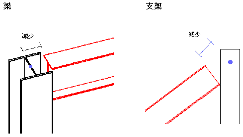

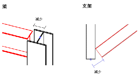

  • 梁/支撑:Revit 自动计算起点减少
  • 柱:底部偏移
终点偏移
  • 梁/支撑:Revit 自动计算终点减少
  • 柱:顶部偏移
逻辑长度
  • 梁/支撑:长度
  • 柱:不可用
滚动 0(默认值)
对齐
  • 梁/柱:中上(默认值)
  • 支撑:正中(默认值)
使用总范围对齐 是(默认值)
起点 X/Y/Z 曲线起点的 X/Y/Z 坐标
终点 X/Y/Z 曲线终点的 X/Y/Z 坐标
旋转
  • 梁/支撑:角度
  • 柱:全局坐标系中柱的方向
标高 无相应属性;由 AutoCAD Architecture 根据曲线的 X/Y/Z 坐标计算
其他信息(位置) 无相应属性
修剪平面 无相应属性
超链接 无相应属性
注释 无相应属性
参考文档 无相应属性
