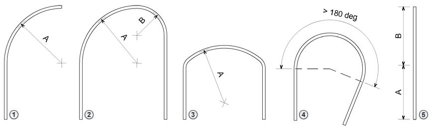

为了使自由形式钢筋有资格进行形状匹配,平面几何图形不能以圆弧结束、沿着钢筋具有连续的圆弧,并且所有的圆弧必须与相邻的直线段相切,不超过 180 度。
钢筋形状族中不允许的几何图形
  • 以圆弧结束的形状。
  • 连续圆弧。
  • 与相邻线段不相切的圆弧。
  • 相邻线段之间大于 180 度的圆弧。
