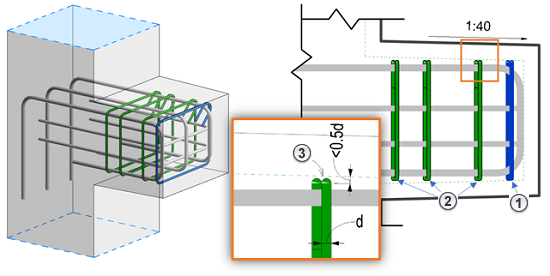

当放置新钢筋、绘制钢筋 (1) 或拖曳各个钢筋段操纵柄 (2) 时,如果钢筋轴位于保护层的 0.5 钢筋直径范围内,则钢筋将自动捕捉到该保护层:
当复制或移动形状驱动的钢筋时,钢筋不会自动捕捉到保护层。这样一来,将保留钢筋几何图形,并不会因较小调整而创建新的钢筋位置(新的钢筋编号)。例如,如果复制箍筋 (1) 以生成其他三个相同的箍筋 (2),则新的三个段将不会捕捉到略有变化的混凝土保护层 (3),即使保护层与段轴之间的距离小于 0.5 d 也是如此:
