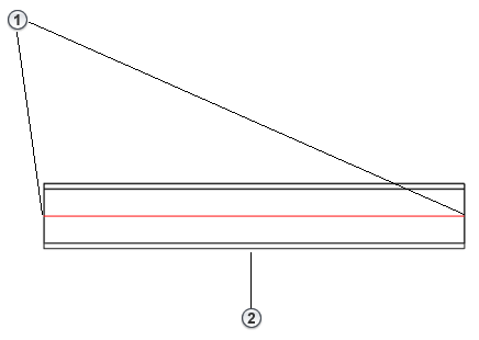

单个框架图元(梁或柱)具有两个端点以及这两个端点之间的主体。主体和端点都称为“分区”。分区由分组机制进行标识。
  1. 梁端点
  2. 梁主体

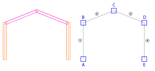

分组机制
对于给定模型,分组算法用于标识可放置连接节点的位置。
- 柱 B1
- 梁 B2
- 梁 B3
- 柱 B4
A - 节点 A:柱 B1 - 端点
B - 节点 B:柱 B1 - 端点;梁 B2 - 端点
C - 节点 C:梁 B2 - 端点;梁 B3 - 端点
D - 节点 D:梁 B3 - 端点;柱 B4 - 端点
E - 节点 E:柱 B4 - 端点
