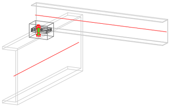

在 Revit 中,自动使用 Dynamo 创建钢结构连接。
