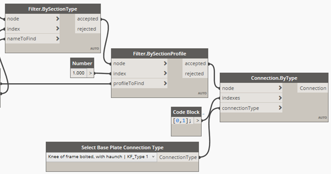

将连接添加到先前已过滤的连接节点。
需要添加到脚本的 Dynamo 节点为 Connection.ByType。该节点用于放置连接。
该 Dynamo 节点用作输入连接节点或连接节点列表、将要连接的结构图元的索引和连接类型(一个名为“Input”的额外 Dynamo 节点)。必须使用连接类型。

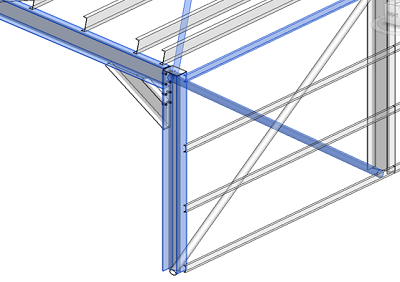

在此示例中,将创建框隅撑(栓接、使用拱腰连接),从而具有作为由索引 0 标识的主图元以及由索引 1 标识的梁。
在 Dynamo 或 Dynamo 播放器中运行脚本时,将放置连接。由于已根据“类型属性”中的连接工具提示为连接创建 Dynamo 节点指定了索引,因此无需切换连接的主要和次要图元的顺序。
