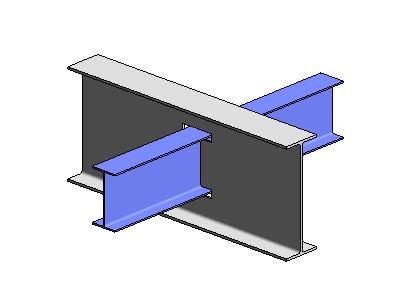

在结构图元上剖切轮廓通孔
创建一个轮廓切割,允许某一个结构图元穿过相交图元并相互焊接。
通过钢图元创建参数化切割的步骤
依次单击“钢”选项卡
“参数化切割”面板
(剖切)。
选择相交的钢图元。
按
<Enter>
键。
在钢图元交点处创建剖切。图元之间的焊接显示为一个十字符号。
选择“焊接十字符号”以在“属性”选项板中访问其实例属性。
您可以单击编号标签下的菱形符号以更改由“剖切”工具切割的图元。
“剖切”轮廓仅在视图的“细节级别”设为“精细”时可见。
