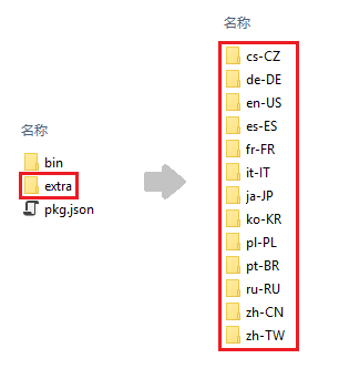

  2. 在 Dynamo 中,转到“软件包”“管理软件包...”
  3. 在“安装的软件包”窗口中,单击软件包名称旁边的
  4. 从菜单中选择“显示根目录”。
    注: 这将在 Windows 资源管理器中打开文件夹,其中您将看到软件包中的文件夹。您可以在以下位置找到每种语言的示例脚本:“extra”文件夹 “Connections”文件夹 <语言 - 文件夹>:

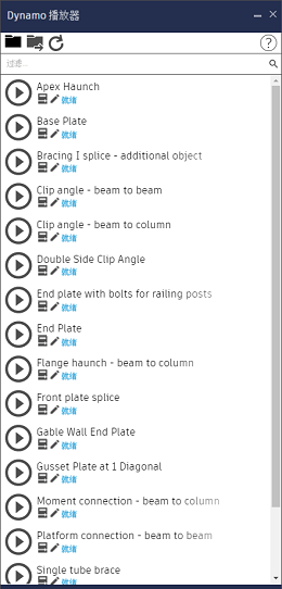

  7. 在“Dynamo 播放器”对话框中,单击 (浏览到文件夹)。
  8. 在“浏览文件夹”对话框中,找到包含 Dynamo 脚本的目录。
钢结构连接示例脚本列表将显示在 Dynamo 播放器中:
