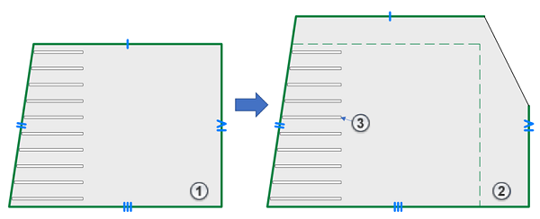

将形状驱动的钢筋从某个主体复制到类似主体,并保留手动选择的约束。
当手动选择约束目标时,该约束将设置为首选项并在主体内移动钢筋时保持不变。即使约束超出钢筋的范围,不过只要钢筋段与它保持平行,就会保留它。
当将钢筋从一个主体复制到类似主体时,目标主体中的约束将自动匹配源主体中选定(首选)的约束。
注: 结构主体 (1) 类似于另一个主体 (2),如果它们的相应面平行且方向相同。对于新主体中复制的钢筋集 (3),这些相应面将设置为首选面。
