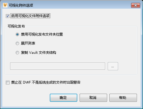

配置“可视化附件选项”
在“可视化附件选项”对话框中,启用或禁用文件附件、指定发布可视化附件的位置,以及禁用或启用 DWF 警告。
注: 要执行此操作,必须已为您指定了“Administrator”角色。
  1. 单击“工具” > “管理” > “Vault 设置”
  2. 在“Vault 设置”对话框中,单击“可视化”选项卡。
  3. 单击“可视化附件”部分中的“定义”以启动“可视化附件选项”对话框。
  4. 默认情况下,“可视化附件选项”对话框中的“启用可视化附件选项”处于启用状态。如果启用了此选项,则可视化文件仅为已更改或尚未发布可视化文件的文件创建。关闭自动发布,可以节省空间并减小 Vault 的大小。对于自动发布的可视化文件将不显示纸夹形图标。
  5. 选择以下选项之一:
    • 若要关闭本地可视化发布,请选择“禁用可视化发布文件夹位置”。仍在 Vault 中创建自动生成的可视化文件。
    • 选择“展开列表”以将所有可视化文件存储在本地计算机上的单个文件夹中。
    • 选择“复制 Vault 文件夹结构”以将文件的本地副本存储在与 Vault 中所用的结构类似的文件夹结构中。
  6. 如果选择了“展开列表”或“复制 Vault 文件夹结构”,请单击浏览按钮并选择一个所有用户均可访问的共享网络文件夹来存储可视化文件,然后单击“确定”。
  7. 选择“禁止在 DWF 不是系统生成的文件时出现警告”以不显示此警告。
注: 默认情况下,自动生成的可视化文件隐藏在文件列表中。选择“工具”►“选项”,启用“显示隐藏的文件”。
