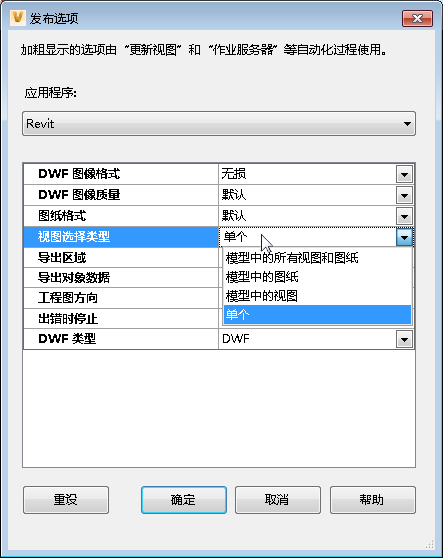

下表描述了可用于 Revit 的发布选项。
选项 |
说明 |
DWF 图像格式 |
指定文件是无损还是有损的。 |
DWF 图像质量 |
使用质量设置(低、中、高)指定是将 DWF 图像导出为 PNG 文件(默认)还是导出为压缩的 JPG 格式。 |
图纸格式 |
指定二维视图/图纸的图纸格式(ISOxx、ANSIxx、ARCHxx) |
视图选择类型 |
指定需要发布的视图。
导出面积 |
指定除几何表示以外的面积特性的导出,以便用户可以使用设施管理软件(如 Autodesk FMDesktop)或 DWF 标记软件(如 Autodesk Design Review)来查看单独的房间及房间数据。 |
导出对象数据 |
指定导出的视图中对象的实例和类型特性的导出。有关详细信息,请参见 Revit 帮助中的“将对象数据导出到 DWF 文件”。 |
工程图方向 |
指定工程图是横向还是纵向的。 |
出错时停止 |
指定当出现错误时 Job Processor 是否停止运行。 |
DWF 类型 |
指定创建的文件是 DWF 还是 DWFx。 |
