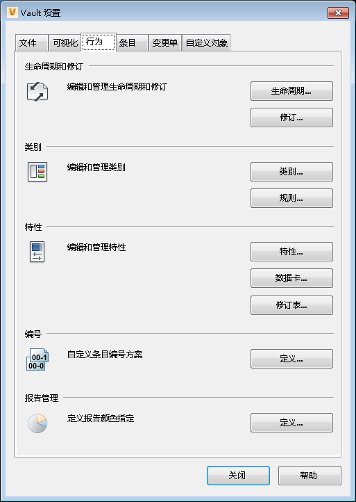

行为管理设置
“Vault 设置”对话框中的“行为”选项卡包含用于执行以下操作的选项:编辑生命周期定义、管理修订、管理类别和规则、创建和修改特性、定义自定义的编号规则以及在报告中指定颜色。
注: “行为管理”选项卡仅在 Vault Workgroup 和 Vault Professional 中提供。
访问“Vault 设置”对话框中的“行为”选项卡
  1. 单击“工具”“管理”“Vault 设置”
  2. 在“Vault 设置”对话框中,选择“行为”选项卡。
生命周期
产品自开发出来到投入生产都定义了的生命周期。您可以在“生命周期定义”对话框中编辑和指定生命周期定义,并配置状态备注、安全性和转换。
修订
修订方案使您可以管理如何将顺序值、格式和备注分配给已修订的文件和条目。
类别
通过类别管理,您可以将特性进行合理分组,并将多组行为和规则分配给一个或多个文件或条目。
规则
规则使您可以为具有特定特性的文件或条目自动分配类别。
特性
单击“特性”以管理用户定义的特性。可以使用“特性定义”对话框管理 Vault 跟踪的所有提取的特性。
数据卡
单击“数据卡”可以在 Inventor 中配置数据卡布局,包括页数以及每页显示的特性。
更新特性时仅使用日期
选中“更新特性时仅使用日期”可在更新日期特性时不包含时间。例如,如果将“文件创建日期”特性映射到您的标题栏,在选中该选项后,结果可能是 5/17/2017,而在清除该选项后,结果将为 5/17/2017 11:11:10 PM
自动编号
可以使用“编号规则”对话框定义重命名向导中使用的编号规则。
报告管理
在“指定颜色”对话框中配置对数据映射和报告的颜色指定。
