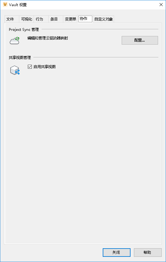

管理员可以启用、禁用和管理“共享的视图”和“Project Sync”。
访问“协作”选项卡。
- 单击。
- 在“Vault 设置”对话框中,选择“协作”选项卡。
Project Sync 管理
注: 仅 Vault Professional 中提供此功能。 您还需要订购 Fusion Team 才能使用 Project Sync。
在 Vault 和 Autodesk 云驱动器之间配置文件同步。使用 Project Sync,您可以执行以下操作:
- 将内容上传到云驱动器
- 从云驱动器下载内容
- 计划 Vault 和 Autodesk 云驱动器之间的文件同步
- 设置文件夹映射以同步文件
启用手动同步
使用手动同步可以根据需要将内容上传到云驱动器或者从云驱动器下载内容。
