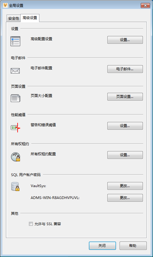

在 Autodesk Data Management Server Console 中“全局设置”对话框的“管理”选项卡上精细调整 Vault 服务器性能和配置其他服务器设置,例如电子邮件通知和一页上显示的行数。
访问 Vault 服务器的高级设置
功能 |
描述 |
高级配置设置 |
配置以下高级设置:
电子邮件配置 |
标识电子邮件收件人并发送测试电子邮件消息。 |
页面大小配置 |
配置数据行在页面上的显示方式。 |
警告和错误阈值 |
配置性能阈值。 |
所有权租约配置 |
确定工作组拥有对象所有权的时间长度。 |
SQL 用户帐户密码 |
更改 VaultSys 和 ADMS_%SiteName% SQL 服务帐户的密码。 |
允许与 SSL 兼容 |
如果 SMTP 服务器使用 SSL,则可以允许 Vault 服务器兼容性。 |
