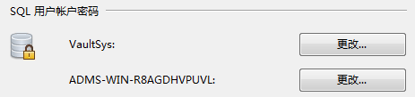

  1. 在 ADMS Console 中,选择“工具” > “管理”
  2. 选择“高级设置”选项卡,然后单击您要为其更改密码的帐户旁边的“更改 SQL 用户帐户密码”。
  3. 在“更改密码”对话框的两个框中输入新密码。
  4. 单击“确定”保存更改。
