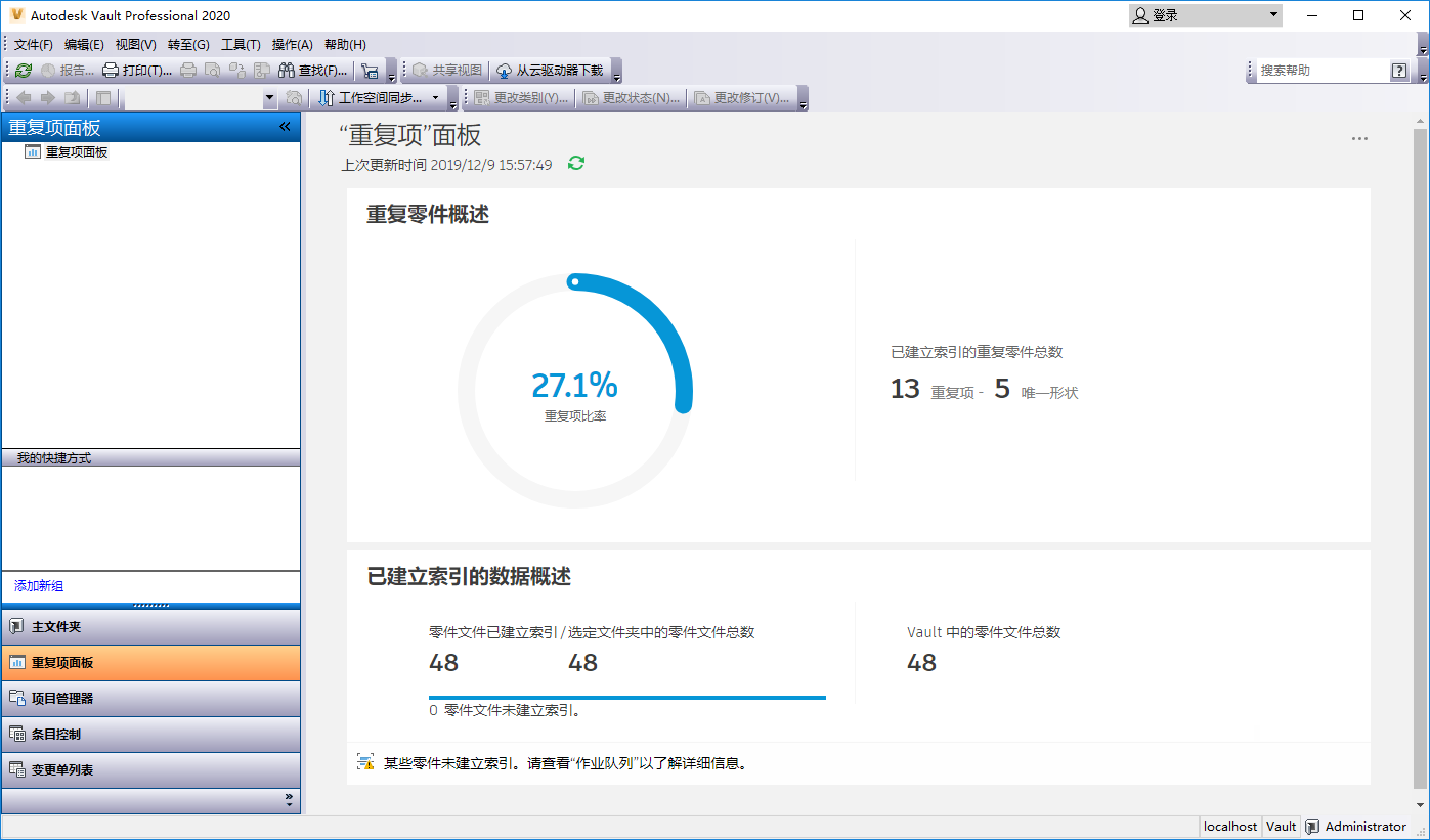

使用该面板可以查看重复零件和已建立索引的零件的状态。
在“重复项搜索设置”对话框中指定的文件夹已建立索引时,数据才可用。
可刷新“重复项面板”中的数据。
查看重复项报告 |
单击该选项可显示重复零件的报告。您可以将其导出为 Excel、PDF 或 Word 格式。 |
重复项概述 |
显示已建立索引的零件的概述 |
已建立索引的重复项总数 |
显示指定文件夹中相同形状的重复零件的数量。 |
已建立索引的数据概述 |
显示已建立索引的零件的概述。 |
已建立索引的零件文件数量 |
已建立索引的指定文件夹中的 Inventor 零件文件的数量。 |
要建立索引的零件文件总数 |
要建立索引的指定文件夹中的 Inventor 零件文件的数量 |
Vault 中的零件文件总数 |
显示 Vault 中 Inventor 零件文件的总数。 |
重复率 |
表示重复零件的数量除以指定文件夹中的零件文件总数。 |
“查看重复项报告”。将显示一个报告,其中显示重复的组和零件。可以将报告导出为 Excel、PDF 或 Word 格式。
