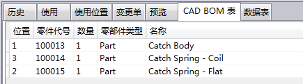

CAD-BOM 表预览
CAD-BOM 表预览窗格显示选定文件的 BOM 表详细信息,包括从外部应用程序收集的任何数据。
