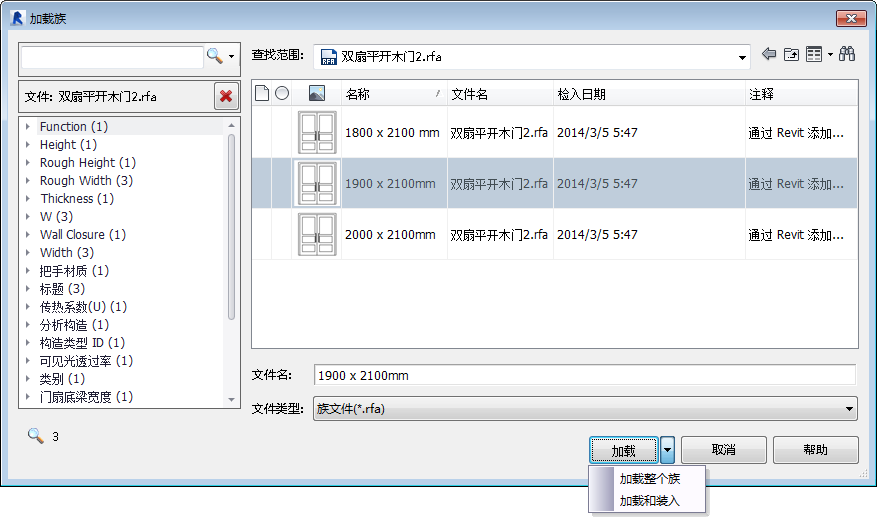

在 Revit 中,可以搜索或浏览 Vault 中的 Revit 族类型,然后将其加载或加载并装入到当前项目中。
无论使用还是不使用类型目录,“加载族”功能都支持文件类型 .rfa。
从 Vault 加载族
此时将打开“加载族”对话框。
中输入文字字符串来搜索族类型。 有关创建搜索条件的详细信息,请参见搜索 Revit 族文件。
,然后在“Vault 搜索”对话框中输入搜索条件来查找特定文件。 有关创建搜索条件的详细信息,请参见搜索 Vault。
该族中的所有族类型都将被加载。
在激活模型中的相应元素上单击以装入族类型。
