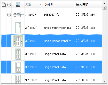

网格
网格中显示满足当前搜索参数的 Revit 族类型。选择一个 Revit 族类型以将其载入。
注: 如果选择 Revit 族文件,“搜索条件”列表将会更新以包含该族文件名称(例如 File:FileName.rfa)。

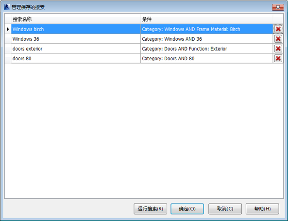

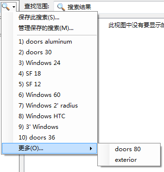

保存搜索
搜索配置将保存。
加载搜索
“管理保存的搜索”对话框将打开。
。 单击“运行搜索”以运行选定的搜索。
随时单击“取消”以退出,而不进行保存。
