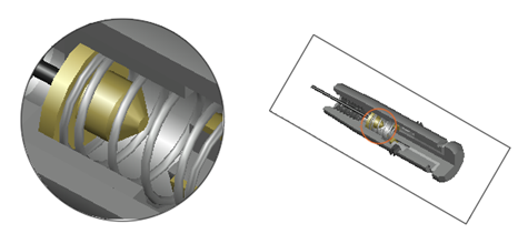

您是否曾經覺得矩形造型的配置視埠受到限制?您是否已嘗試過以有角度的造型、圓形或 L 形建立視埠?
以下是一個兩個配置視埠的範例,一個是從圓形建立,另一個是從旋轉的矩形建立,這對於 2D 圖面和 3D 模型兩種來說都非常有用。
雖然建立矩形配置視埠不難,但是您可能遇過其他非矩形的造型更好的情況,尤其是當您需要不規則的截取邊界時更是如此。
請參閱從封閉物件建立配置視埠以取得更多資訊和某些快速輕鬆的方式,讓您可以使用非矩形視埠節省時間。
