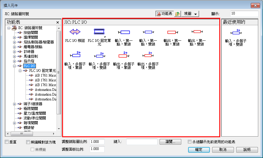

這些符號以「PLCIO」開頭,最長為 32 個字元。除「PLCIO」字首外,AutoCAD Electrical toolset 沒有參考的命名慣例。
範例:
PLCIO50E1761-L16AWA.dwg |
具有 0.5 個單位橫檔間距的 AB 1761 模型 L16-AWA |
PLCIOI1T.dwg |
獨立輸入點,單一接線 |

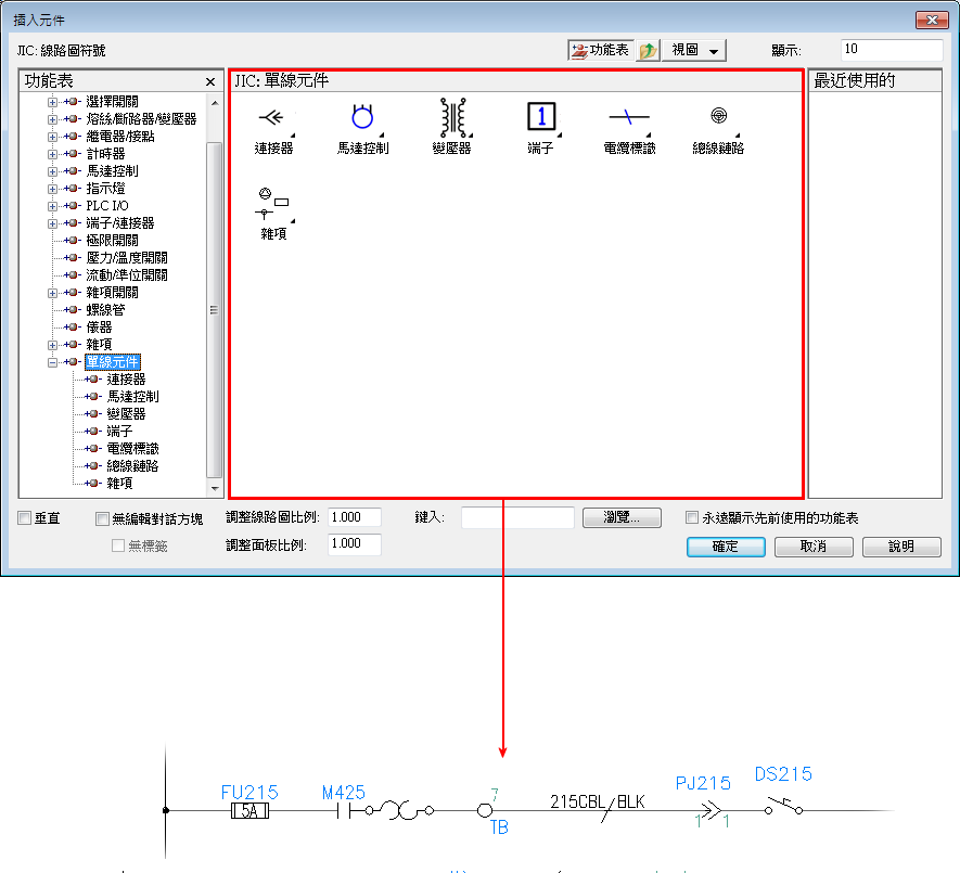

AutoCAD Electrical toolset 使用者定義的符號遵循以下慣例:
AutoCAD Electrical toolset 需要該符號名稱為「WDDOT.dwg」。
