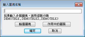

  7. 按一下「作用中的圖面」。
    註: 如果在包含做為圖塊插入的 ACADE_TITLE 的圖面上執行「標題欄框設置」,則選取「點選圖塊」並從圖塊上進行選取。
  8. 按一下「確定」。

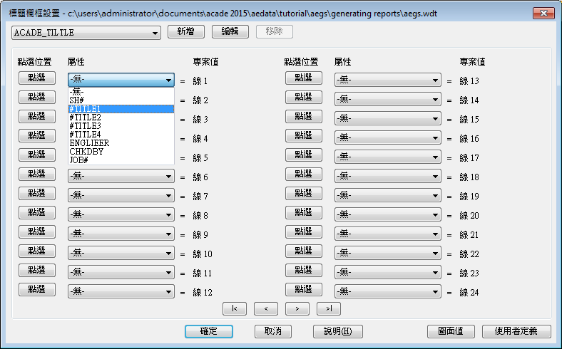

    「標題欄框設置」讀取屬性定義。將顯示「標題欄框設置」對話方塊。每個下拉式清單均包含在圖面上找到的所有屬性定義物件。
    註: 如果未在圖面上找到屬性定義物件,則會顯示警示。
  9. 在「標題欄框設置」對話方塊中,從每個清單中選取屬性,以對映到其相應的專案描述行。

  13. 「標題欄框設置」會建立具有所選對映的 AEGS.WDT。

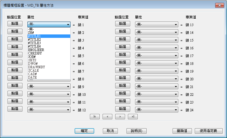

  7. 在「標題欄框設置」對話方塊中,從每個清單中選取屬性,以對映到其相應的專案描述行。

    「標題欄框設置」將使用已選取的對應更新 WD_TB 屬性定義。如果不存在 WD_TB 屬性定義,「標題欄框設置」會將其插入到 0,0。
