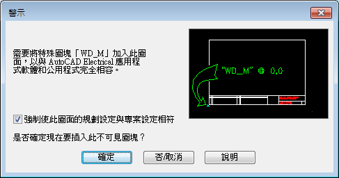

按一下
。 查找
將顯示警示。
- 按一下「確定」,以插入 WD_M 圖塊。
