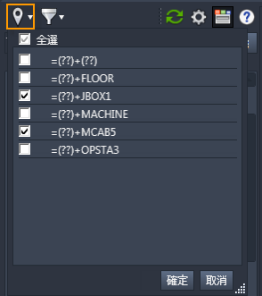

在「專案管理員」中,按一下「位置視圖」頁籤。
在「位置視圖」中,按一下「依安裝和位置進行篩選」
清除「全選」,然後選取要展示在元件樹狀檢視中的值。
註:
如果
AutoCAD Electrical toolset
專案未連結至 Inventor 專案,則「位置視圖」中的按鈕與所示的影像不相符。
按一下「確定」。
