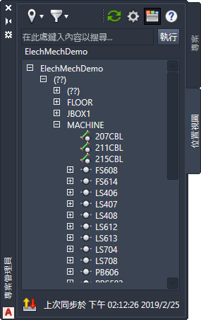

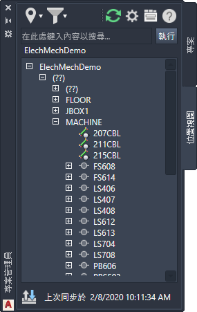

顯示專案中的裝置 (依安裝和位置組織)。裝置包括標準元件、端子、PLC 模組和電纜標識。
查找
指令輸入:
AEPROJECT 選取「位置視圖」頁籤。
選項清單
將顯示以下選項。
按鈕
依安裝和位置篩選樹狀檢視。
根據 AutoCAD Electrical toolset 資料,重新整理元件樹以及「詳細資料」和「連接」窗格。
開啟「詳細資料」和「連接」窗格。「詳細資料」頁籤展示元件值,例如,安裝、位置和目錄。「連接」頁籤展示元件的佈線資訊。按一下右鍵可變更要在每個頁籤上顯示的欄位。
機電按鈕
如果專案是機電關聯的一部分,則可使用額外的按鈕。
依元件連結狀態篩選樹狀檢視。
開啟「同步設定」對話方塊,可讓您建立同步工作。您可以建立定期執行的同步排程工作。
將圖面樹與 Inventor 資料同步。上次重新整理的日期和時間會顯示在圖示旁邊。
註: 該按鈕位於選項板底端。
元件樹
顯示標準元件、端子、PLC 模組、連接器和電纜標識的清單。樹狀目錄中的頂部節點表示整個專案。專案下的每個節點表示一個安裝值。每個安裝下的節點表示該安裝內的位置值。
各種裝置類型在元件樹中以不同方式表示。當插入 Electrical 元件時,建議您使用唯一名稱 (安裝代碼、位置代碼與元件標籤)、接腳和端子號。例如,如果您的圖面中有電纜標籤值重複的電纜標識,則元件樹狀檢視與「連接」頁籤中可能會有非預期的元件行為。在「位置視圖」中,端子和電纜標識更常發生這種情況。
- 標準元件
標籤值。展開以檢視指定的接腳。
- 端子
標籤排值:端子號。多層端子會列示以逗號分隔的各個端子號。展開以檢視層描述。
註: 具有配線號碼的端子會在端子號位置展示配線號碼。
- PLC
標籤值。展開以檢視每個接腳和位址值。
- 連接器
標籤值分為兩列,一個用於插頭端,一列用於插座端。展開以檢視接腳。
- 電纜
標籤值。
- 子項
- 子元件會被排除,直到插入父系。
註: 將游標懸停在裝置節點上,可顯示裝置的更多資訊,例如目錄和描述。
機電狀態圖示
如果專案是機電關聯的一部分,則每個裝置前面的圖示同時指示裝置類型及其連結狀態。
指示未連結至 Inventor 元件的 AutoCAD Electrical toolset 元件。
指示未連結至 AutoCAD Electrical toolset 元件的 Inventor 元件。
指示連結的 AutoCAD Electrical toolset 元件和 Inventor 元件的資料都相符。
指示連結的 AutoCAD Electrical toolset 元件和 Inventor 元件有一些資料不相符。
指示未連結至 Inventor 電纜的 AutoCAD Electrical toolset 電纜。
指示未連結至 AutoCAD Electrical toolset 電纜的 Inventor 電纜。
指示連結的 AutoCAD Electrical toolset 電纜和 Inventor 電纜的資料都相符。
指示連結的 AutoCAD Electrical toolset 電纜和 Inventor 電纜有一些資料不相符。
快顯功能表選項
以滑鼠右鍵按一下安裝、位置或裝置節點,可顯示帶有相關選項的快顯功能表。
- 全部展開
- 展開所有節點,包括裝置節點。
- 全部收闔
- 收闔所有節點,包括裝置節點。
- 搜尋
- 開啟「搜尋」對話方塊,以搜尋裝置標籤。
機電快顯功能表選項
如果專案是機電關聯的一部分,可按一下右鍵以顯示其他選項:
- 從目錄瀏覽器插入
- 執行目錄查找,您可以在其中插入符號以連結至 Inventor 零件。如果 Inventor 零件的目錄資訊可用,會將其做為預設。
- 指定給元件樹中的既有項目
- 將 AutoCAD Electrical toolset 元件連結至您在元件樹中選取的 Inventor 零件。
- 將 Inventor 零件連結至您在元件樹中選取的 AutoCAD Electrical toolset 元件。
- 指定給圖面中的既有項目
- 將 Inventor 零件連結至您在作用中圖面上選取的符號。
- 取消連結元件
- 移除 AutoCAD Electrical toolset 元件與 Inventor 元件之間的元件層級關聯。
- 插入連接器 (自清單)
- 將開啟「連接器選取」對話方塊,您可以在其中從 Inventor 組合插入並連結連接器。
