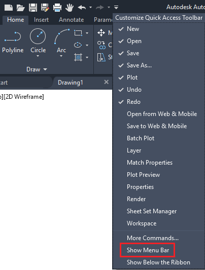

  1. 若要顯示功能表,請按一下「快速存取工具列」下拉式清單 > 「展示功能表列」。

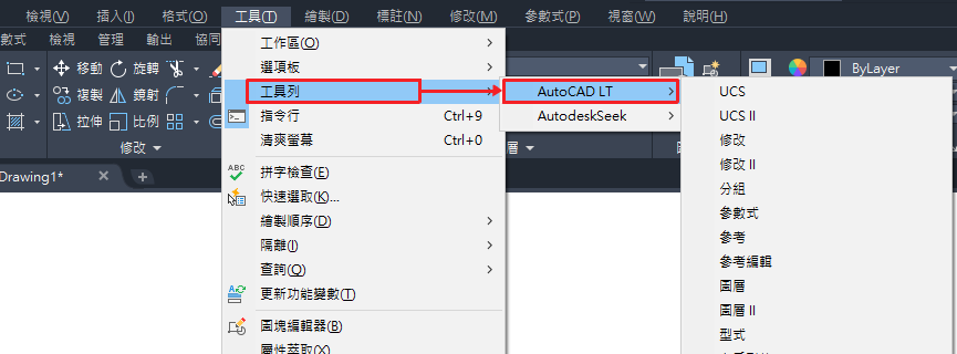

  3. 若要顯示工具列,您必須:
    1. 按一下「工具」功能表 > 「工具列」,然後選取所需的工具列。
    2. 重複操作直到全部所需的工具列皆可見為止。
