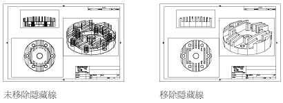

出圖時移除隱藏線的步驟
從配置頁籤出圖時移除隱藏線
  1. 選取配置視埠。
  2. 按兩下視埠邊界,以顯示「性質」選項板。
  3. 在「性質」選項板中,按一下「描影出圖」。
  4. 在「描影出圖」下拉式清單中,選取「隱藏」。
  5. 按一下「確定」以出圖圖面。
從模型頁籤出圖時刪除隱藏線
  1. 按一下「輸出」頁籤 「出圖」面板 「出圖」。 查找
  2. 在「出圖」對話方塊中的「描影視埠選項」區域下,從「描影出圖」下拉式清單中選取「隱藏」。
  3. 按一下「確定」以出圖圖面。
