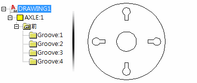

在此範例中,資料夾 Groove:1 包含上部的槽,並被加入陣列中以建立其他資料夾。因為資料夾是關聯的,所以修改一個槽會導致所有槽更新。
