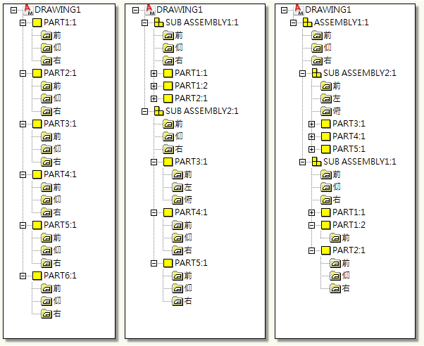

例如,在 2D 環境中,零件或組合通常藉由一個或多個視圖來表示。為支援此要求,Mechanical 結構提供了一個將幾何圖形群組為元件視圖的機構 (不同於直接為元件群組幾何圖形)。在 Mechanical 瀏覽器樹中,元件視圖直接貼附至元件節點。每個元件包含一個或多個元件視圖。
在 Mechanical 瀏覽器中,零件是僅由元件視圖組成的元件。組合是包含其他元件的元件。
