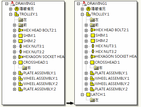

零件元件包含幾何圖形,而組合元件包含其他元件。零件元件的元件視圖包含幾何圖形,而組合的元件視圖包含屬於此組合的零件和次組合之元件視圖。在 Mechanical 瀏覽器中,零件節點由 圖示表示,組合節點由 圖示指示。
無用以建立組合元件的明確指令。當使元件視圖包含其他元件的元件視圖 (不同於包含幾何圖形) 時,此元件視圖會自動升級為組合。
您可以透過下列方式建立組合:
