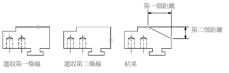

您可以指定倒角兩側的距離,以倒角轉角。

按一下繪製區中的空白區域。
選取形成轉角的第一條線。
選取形成轉角的第二條線。
按下 Esc 結束指令。
