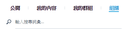

資料集篩選與選取
使用「公用」、「我的內容」、「我的群組」和「組織」篩選器,即可瀏覽選取之關注區域的可用資料,以指定要引入到 Civil 3D 的資料。
選取您要引入到 Civil 3D 的資料集上的勾選方塊。
