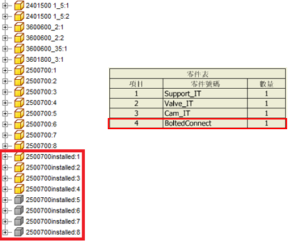

設計視圖的零件表篩選中新增「調整數量」設定
已將新的「調整數量」選項加入至圖面中的零件表設計視圖篩選。「調整數量」選項可透過「篩選設定」對話方塊進行存取。
啟用「調整數量」勾選方塊後,零件表中的選項數量會根據料件在設計視圖中的可見性進行調整。只有這些可見零件才會計入零件表中的「數量」和「料件數量」欄。
若要取得更多資訊,請參閱〈「篩選設定」對話方塊〉
