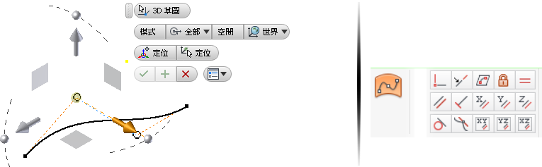

新的 3D 草圖指令,可提供更多控制,並且可以更快、更輕鬆地使用。
  • 新的「3D 轉換」指令提供多種幾何圖形操控工具,可以快速、精確地移動和旋轉幾何圖形。
  • 加入了新的約束類型,可提供更多控制,並允許您在 3D 面上草繪曲線。
  • 複製/貼上功能支援在相同的 3D 草圖中或在不同的 3D 草圖之間複製並貼上,以重複使用 3D 草圖資訊來更快地建立模型。

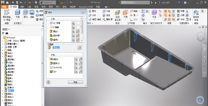

新的「特徵關係」工具可識別零件特徵之間的父子關係。 這可讓您快速瞭解參數如何定義模型,並可用來執行或自動執行幾何圖形變更。

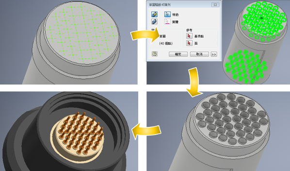

  • 「草圖驅動式陣列」指令可依在 2D 或 3D 草圖中定義的複雜排列方式,產生特徵或本體。

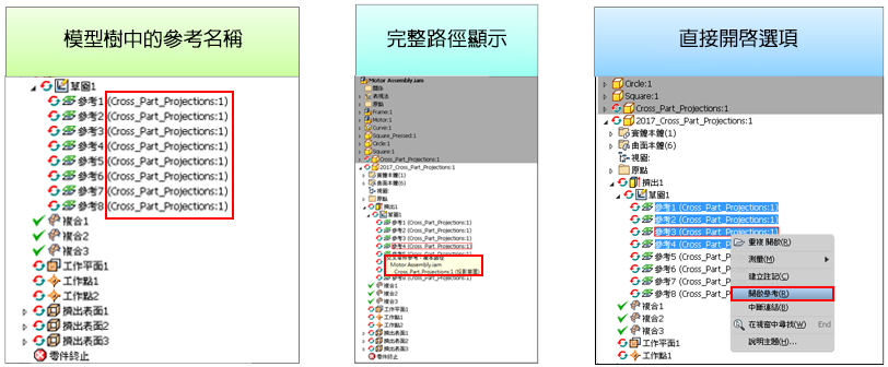

組合中交叉零件參考的增強式報告,可協助您更輕鬆地識別並存取相關零件。
與零件的草圖驅動式陣列相似,組合的草圖驅動式陣列可讓您將零件放置在草圖定義的複雜陣列中。

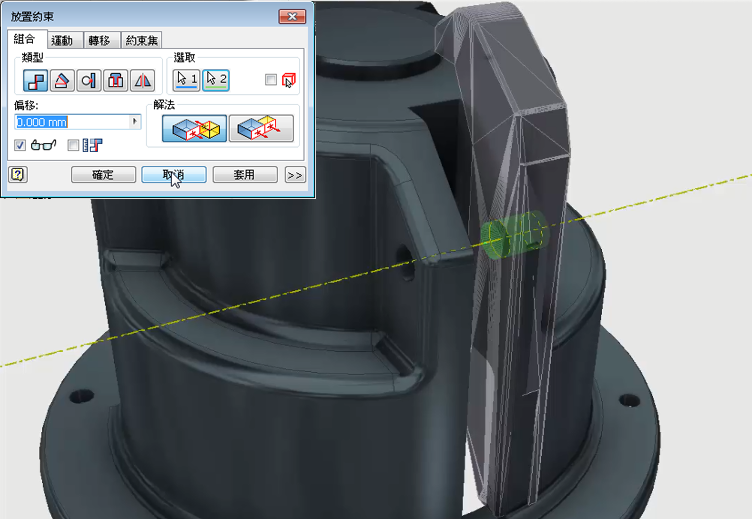

現在,可以將網面資料引入 Inventor 並進行管理,就像其他 3D CAD 資料一樣。干涉偵測現在也可識別網面零件和其他幾何圖形之間的衝突。

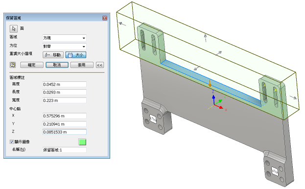

在 Inventor 2016 R2 中加入的造型產生器,有助於完成結構有效零件的概念設計。在 Inventor 2017 中,對造型產生器工作流程進行了多項增強,並加入了新控制。
在固定約束、銷約束和無摩擦約束的位置,使用圖像提供反饋。這些圖像現在也會顯示在 Inventor Professional 中的應力和模態分析環境中。
  • 提供互動式控制,以進行保留區域大小調整和定位
  • 新的最小構件大小準則會影響造型產生器輸出中的特徵大小
  • 使用者可以直接指定目標質量,而不是使用減少百分比
  • 新的可選對稱約束可使輸出在一個或多個平面兩旁對稱
保留區域
最小構件大小
對稱
新增功能視訊:改進的造型產生器
若要取得更多資訊,請參閱〈關於造型產生器〉

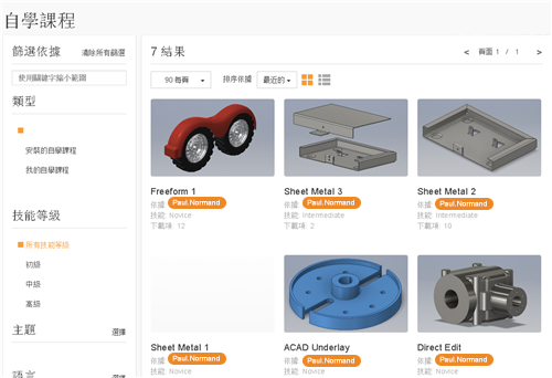

導引式自學課程 (在 Inventor LT 中不可用)
導引式自學課程已增強,以提供更高的可見性和可用性。「視訊和自學課程」窗格已移除。在「我的首頁」中按一下「自學課程」,可檢視新的自學課程庫。庫包含即時顯示,可顯示目前可供下載的所有自學課程,以及所有已安裝的自學課程。此外,庫影像和作用中的自學課程會顯示進度追蹤。
若要取得更多資訊,請參閱一般增強功能

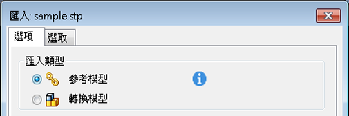

Inventor 2016 加入了一種方法,以使用稱為 AnyCAD 的技術,將非原生幾何圖形關聯式連結至您的 Inventor 模型。在 Inventor 2017 中,對 CATIA、SolidWorks、NX 和 Pro-E/Creo 檔案的「參考模型」更新行為進行了重大改進。增強了對匯入工作流程中的多執行緒的支援,可以提高效能並更快更新參考模型工作流程。同時,參考模型也支援 STEP 中立檔案格式。STEP 模型可以做為參考加入到 Inventor 組合中。如果 STEP 檔已更新,設計的 Inventor 帳戶將以類似於其他 3D 格式的方式進行變更。

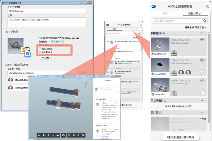

使用 Inventor「A360 上的連線設計」進行設計共用 (在 Inventor LT 中不可用)
在 Inventor 2016 R3 中加入了設計共用功能,可讓您的團隊和其他專案協同合作者,在任意位置使用任何裝置進行設計審閱。Inventor 2017 中的多項增強功能,可讓您更快、更輕鬆地進行協同合作。現在,可以直接在 Inventor 中檢閱和管理協同合作者與反饋。除了模型圖形,新控制還允許您共用零件性質和零件名稱,以進行更詳細的審閱。
新增功能視訊:連線設計
若要取得更多資訊,請參閱〈Inventor「A360 上的連線設計」增強功能〉

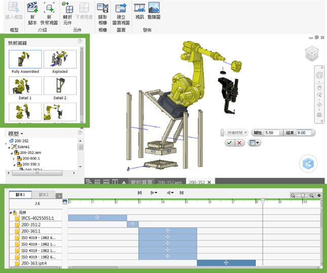

簡報增強功能 (在 Inventor LT 中不可用)
已增強簡報環境,讓您的文件建立工作更輕鬆、更快速。
  • 您可以使用立體分解系統圖輕鬆地排列元件,以建立圖面,並快速建立功能強大且富有表現力的動畫。
  • 快照視圖可讓您擷取特定模型和相機排列,以用於圖面視圖和點陣式影像輸出。
  • 新的時間軸線式腳本面板,讓您可以輕鬆地控制和編輯組合連續鏡頭或移動。您可以變更持續時間,或動作在動畫中的顯示順序。
新增功能視訊:令人驚艷的簡報
若要取得更多資訊,請參閱〈簡報、立體分解系統圖和發佈的增強功能〉
