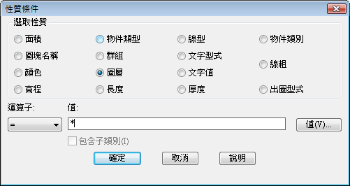

選取「圖層」做為性質條件。僅會將位於您指定之圖層上的物件加入至地圖。

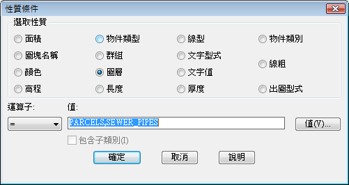

指定要使用的圖層以確定加入的物件。
預覽模式會顯示物件,實際上不會在您的圖面中建立這些物件。
。 「PARCELS」和「SEWER_PIPES」圖層上的物件會顯示在圖面視窗中。未在圖面中建立它們,因為您使用的是預覽查詢模式。
