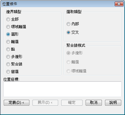

- 在「位置條件」對話方塊中,執行以下作業:
- 在「邊界類型」下,選取「圓形」。
- 在「選取類型」下,確保已選取「交叉」。
與您所繪製的圓相交的物件會被加入至圖面。
