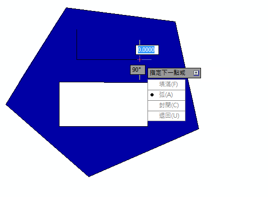

對於富有經驗的 AutoCAD 使用者,指令行介面是用於建立物件和指定性質的捷徑。AutoCAD Map 3D toolset 在游標附近提供了指令介面。此介面稱為動態輸入。較舊的指令行視窗依預設被隱藏,但是您可以隨時使之顯示出來。
使用動態輸入,您可以
動態輸入的範例
隱藏指令行後,某些指令的詳細資訊將不可見。若要查看此資訊,透過按鍵盤上的 Ctrl+9 組合鍵即可顯示指令行。

依預設,動態輸入設定為相對 (而非絕對) 座標。例如,輸入 10,10,然後輸入 20,20,將繪製一條從 10,10 到 30,30 的直線。如果您頻繁輸入絕對座標,則可以變更此設定。
