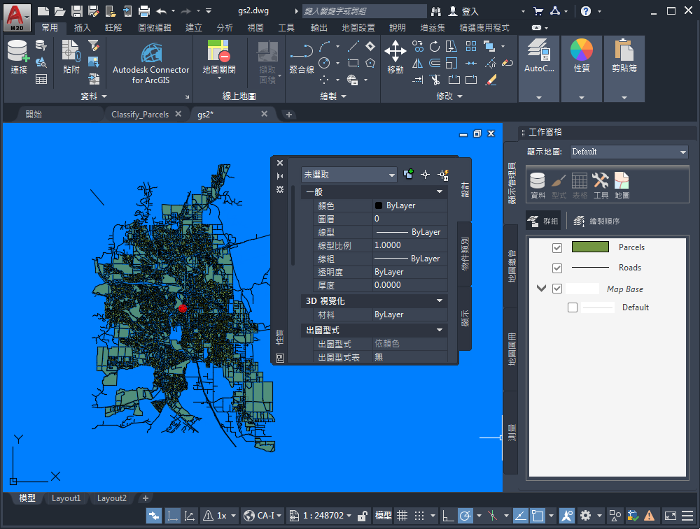

第 2 課:快速瀏覽 AutoCAD Map 3D Toolset
請先熟悉 AutoCAD Map 3D toolset 視窗:
註: 如果您尚未下載「介紹 AutoCAD Map 3D toolset」自學課程的範例資料,您仍可以瀏覽應用程式。您將無法選取圖徵或物件,但您仍可學習如何使用應用程式的控制項。
