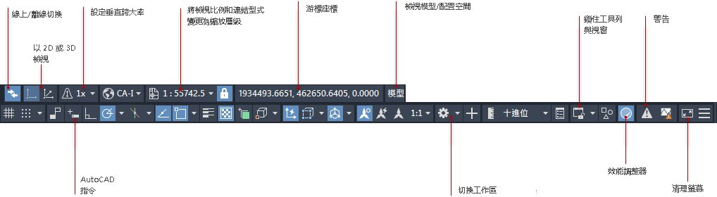

狀態列
應用程式視窗底部的區域顯示狀態資訊並包括用於變更視圖的某些控制項。
狀態列
對目前指令的說明會取代某些狀態列項目。某些項目僅在作業正在進行中時顯示,例如正在發佈或出圖時。
