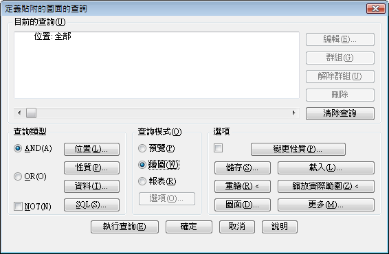

- 在「工作窗格」的「地圖總管」頁籤上,按兩下「目前的查詢」。
- 在「定義貼附的圖面的查詢」對話方塊中的「查詢類型」下,執行以下作業:
- 按一下「位置」。
- 確保將「邊界類型」設定為「全部」。
- 按一下「確定」。
- 在「查詢模式」下,選取「繪圖」。
將已貼附圖面中的物件查詢進來。
