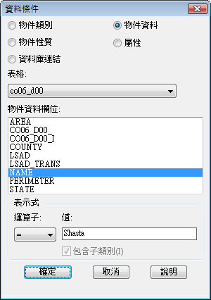

「定義查詢」。 請勿變更「表格」設定。
定義查詢的資料條件。
查詢會區分大小寫。確定按所示輸入。
。 現在,會在地圖中顯示沙斯塔郡的邊界。
