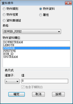

此自學課程中的圖面具有已在其中輸入資訊的物件資料表。在此練習中,您使用物件資料做為查詢條件。在稍後的練習中,您會使用物件資料以新資料格式建立圖徵類別。
如果您已連接至網際網路,請播放視訊以查看如何查詢物件資料。此程序的步驟列示在視訊之下。 |
根據物件資料建立查詢的步驟
指定直徑大於 8 英吋的污水管道。
僅會顯示直徑大於 8 英吋的污水管道。
