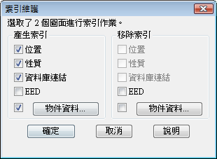

建立物件資料索引的步驟
選取左側除「EED」之外的所有選項。

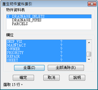

選取一個資料表,然後選取其資料欄位。
索引已經建立。在您處理圖面時,請定期重複執行此程序以更新並重新建立索引。
