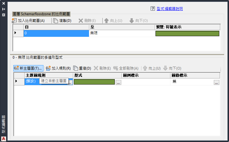

    • 「顯示管理員」中,選取「Parcels」圖層,然後按一下「型式」
      註: 如果「型式編輯器」已停靠,請將游標移至它上方以使其顯示。它可能停靠在應用程式視窗的左側。
    • 「型式編輯器」中的「0 - 無限比例範圍的多邊形型式」下,按一下「新主題圖」
      按一下「新主題圖」以為「Parcels」圖層定義主題圖。
